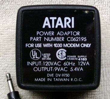

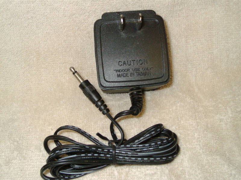

Das sollte das passende NT für das 1030 Modem sein:
Atari#: C062195 "Power Adaptor" "For Use With 1030 Modem Only" UL Listed: 967Z, Made in Taiwan Type: DV-9750 Input: 120VAC 60Hz 12VA Output: 9VAC 5.4VA Shipped with: 1030
Das ist zwar die US-Version mit 120Volt, aber ausgangsseitig ist eigentlich nur wichtig:
-> Klinkenstecker -> 9VAC (also Wechselspannung) -> 5.4 VA (ca. 600mA)
Gtx, andY

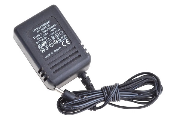

. falscher Stecker ?
yano schrieb: Ich habe so was gefunden . Sollte passen
Das könnte das Netzteil zur 1010 oder dem Farbplotter sein, die hatte - wimre - 9V Wechselspannung und Roka Buchse ...
